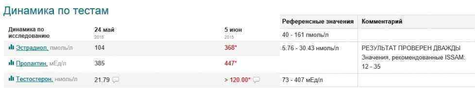

Здравствуйте, подскажите пожалуйста что принимать, результаты до курса и на 7 день турик+проп укол теста через 12 часов, принимаю каберголин по пол таблетки было два приема раз в 10 дней..
2 дня без секса до сдачи анализов ))
