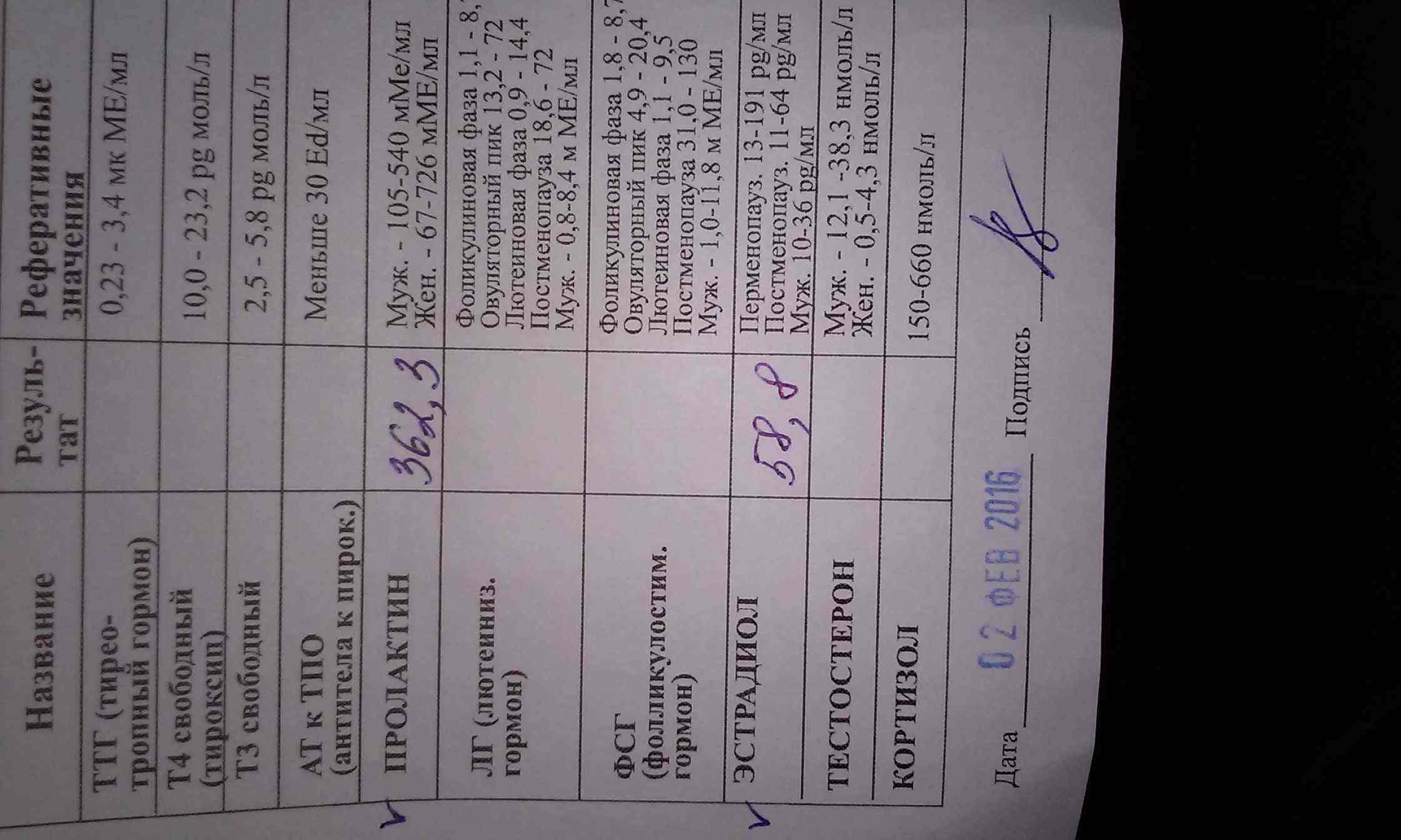

Добрый день. Мой вес 83 кг, ожирением не страдал и не страдаю. Прошу совета, в настоящий момент 4-я неделя курса метан 30/день, дека 200 /неделя, энка 500/неделя, со второй недели появились болевые ощущения в сосках. Я добавил в неделю пол таблетки достинекса. В настоящий момент болевые ощущения прошли но уплотнения немного отвердели и увеличились в размерах, присутствуют на обоих сосках. В прошлый раз курсил метан, дека, суст проблемы с гино были, в конце курса в течении месяца пропил достинекс по пол таблетки раз в 4 дня и симптомы прошли. Что сейчас делать? Есть смысл увеличить дозу каберголина? Анализы на пролактин и эстро не сдавал.
Кабер и достинекс- только прл давят. У тебя скорее эстро высокое, которое нужно давить или аэ или иа. Сдай на эстро и прл- и от этого пляши. Летрозол или тамокс, полагаю, будут не лишними.
Сегодня куплю селану (из ингибиторов получается по цене приемлимо по сравнению с другими препами), тамокс на курсе с декой перебор, да и смысла полностью блокировать эстро наверное нет на мой взгляд, по анализам не поздно уже сдавать? На пролактин именно нужен анализ, не прогестрон? Что мне дадут эти анализы прл я же уже гашу достинексом, по идее результаты будут неправильные уже .....
Упустил сей момент. По поводу анализов на прл ты прав. Скорее всего твой прл в нулях ибо 200 деки - это мелочи сущие для подъема прл. Прогестерон на сколько я , осведомлён, прямого отношения к гино не имеет, и лишь по принципу положительной обратной связи накапливается сам и стимулирует накопление Пролактина. Лишним конечно не будет посмотреть гормональный фон с прл включительно, но если жаль 300-400 Р, то полагаться можно, в принципе, что он в нулях. По поводу тамокса и деки- гон. Тамокс работает нормально против эстрадиолового гино, при этом никаких побочек связанных с увеличением числа рецепторов Пролактина и стимулирования самого пролактинового гино лично я на себе не заметил. Ем тамокс после курсов деки, но подстраховываюсь бромокриптином или достинексом, чтобы не оставить шансов Пролактину. Так как у тебя уже есть уплотнения с каким то "сроком давности", то имеет смысл бороться с эстро по максимуму, а это тамокс- как антиэстроген, антигормон. А летро ( намного мощнее анастро,но и дороже естественно)-как антиферментный. В любом случае эстро надо мониторить 100% и ,разумеется, не подавлять в ноль, а держать в рефах.
