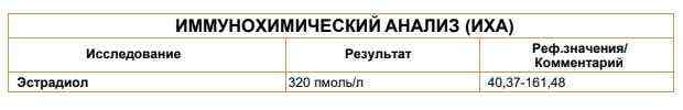

Анастрозол 1мг через день, пей две недели, потом пересдай
Прокоментируй,док,пожалуйста.
Да, все верно)

меньше щупай сиськи
[DOUBLEPOST=1541218633][/DOUBLEPOST]@PartyKill
Для наглядности.

Привет Дон!) Я бы тоже в его случае по 1 мг в день ел. Он же жаловался на сиськачес и уплотнение. Соответственно, прибить эстро к нижней границе было бы актуально
Здоров.Я сомневаюсь,что лучше.
Каберголин 0.25мг раз в 10дней.
Дозировку анастразола ты должен был знать до того,как на трен залез,я не уверен,влияет ли сейчас тренболон на этот анализ и в какой мере,поэтому воздержусь.
Я бы хотел получить развернутый ответ) Что делать, чтоб эти уплотнения прошли, ну или хотя бы не развивались дальше? Нужно погасить эстро и держать в рефах? :)
Конечно,надо нормализовать гормоны и понаблюдать,если улучшения не будет,начать прием АЭ.И да,все развернутые ответы даются в другом формате,ну ты меня понял.

Как говорит мудрый и опытный человек, сделай узи молочных желёз и приходи.
Ну и от себя добавлю.. тут на картах не гадают, на кофе и бобах тоже. А твоё суждение может быть субъективным.
Доебаться хочешь? Не получится.
В смысле?Я просто задал вопрос,почему при равных значениях эстрадиола ты назначил разные дозировки анастразола?В обоих случаях 320пмоль/л.,а дозировка отличается вдвое?

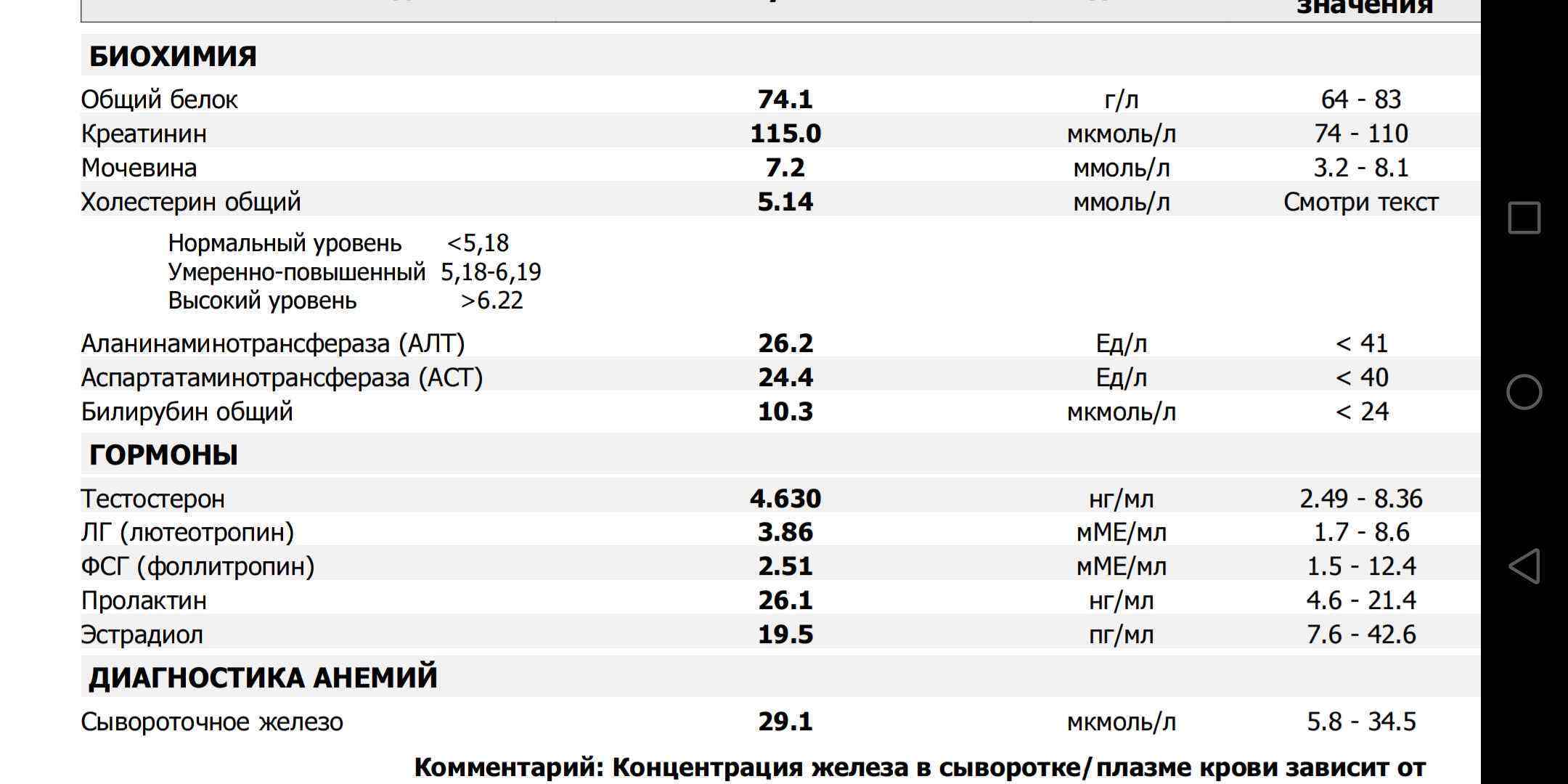

Пати привет! Собрался на следующий курс. Подскажи по пролактину. Заранее благодарен.

У тебя и фильтрационная способность почек ни фонтан - креатинин повышен. УЗИ почек, мочу сдай.
Братан,не выдумывай).Это анализы типичного качка,который потребляет много белка и убивается в зале.Можно для контроля сдать мочу,но я уверен на 99%,что это просто ББ.
В гемотесте предельная норма креатинина 110 мкмоль/литр. А так вообще 115 мкмоль/литр.
У меня креатинин почти всегда 110-115. Анализы для проверки кидаю сюда частенько, но вроде говорили что это норм значение для "качка"
Условия для сдачи пролактина выполнил?
Два дня без тренировок, секса, и прочих стрессовых ситуаций?
Если да, то советую еще раз через неделю пересдать, что бы исключить ошибку или случайный всплеск пролактина.

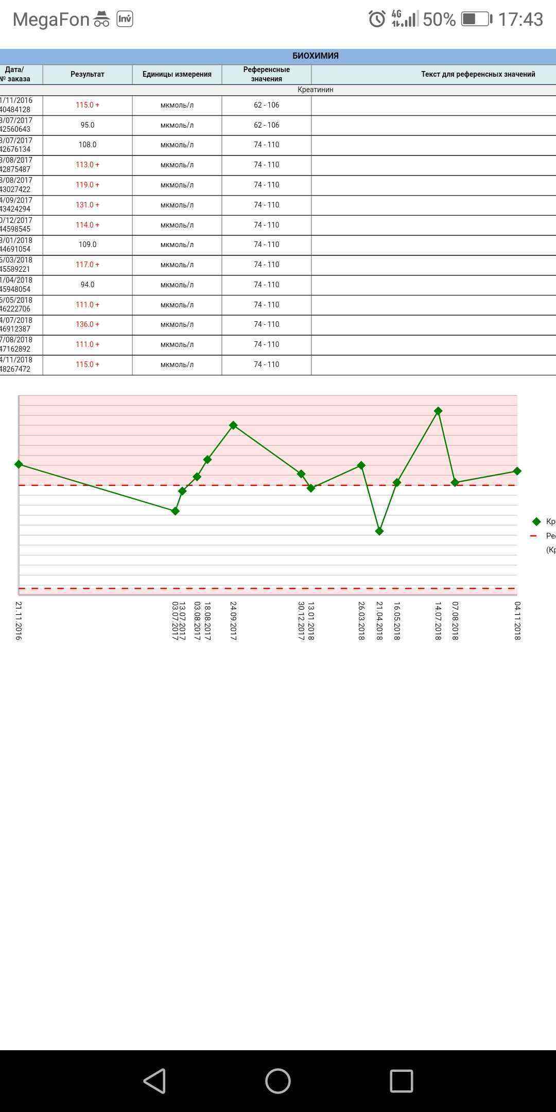

@Sergeev, ну ХЗ, ребят. Я ж чисто с заботливой стороны обращаю внимание.;) Мы все тут качата. Я жру белка 200 гр в сутки, но креатинин ниже 80. Все мы разные, тут не поспоришь, у кого то показатели у верхних границ референта или чуть выше, у кого то в середине. Дай бог нам всем только здоровья, ибо без него худо. А ранее, @Sergeev, еще до курса, до ББ у тебя тоже такой показатель был?
Посмотрел динамику результатов по креатинину, в самом первом анализе тоже было 115, было и в рефах и больше рефов. Получается на курсе, значение креатинина входит в нормальные значения. Прикрепил.
Было даже 136. Дай бог, что это просто особенность твоей физиологии плюс высокое потребление белка. УЗИ почек лишним не будет, особенно если никогда не делал.
